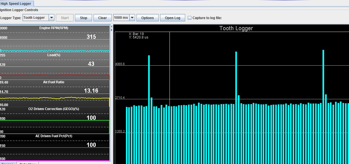

Jeg har et problem, som nok skal løses før jeg tuner videre. Har bygget Megasquirt i bilen (fra loddekolben) og fået motoren i gang og den kan køre, men ikke supergodt. Den går lidt magert, skyder ind imellem i indsugningen, men det er ikke det jeg vil snakke om her.
Omdrejningstælleren i tunerstudio hopper op og ned, ca 300-400 omdr, både i tomgang og med flere omdrejninger. Som sagt går motoren ikke super duper, men når den ind imellem går jævnt, tomgang f.eks, står omdr tæller nålen(i Tunerstudio) konstant og hopper. Billedet er taget med motoren i tomgang (800 rpm), hvor den går fint. Omdrejningstælleren hopper også, når man f.eks kører ned af en bakke, med speederen sluppet.
Jeg har et 36-1 tandhjul og en Honeywell 1gt101dc hall sensor. Startede ud med at have en afstand på knap 1 mm, men har googlet lidt og set at nogle har op til 4 mm, så jeg prøvede at ændre afstanden til ca 3 mm, men det gjorde ingen forskel.
Nogen bud på hvad der er galt?

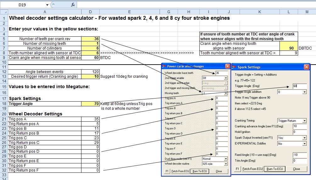

Nå, jeg fandt fejlen.
Under "wheel decoder settings" stod "Trigger pos A" til 0 (nul) og det må den ikke. Det står der faktisk også i det der excel ark, som man bruger til at regne de forskellige trigger pos ud.
Så jeg tastede 70 ind i trigger angle og tallene blev anderledes og nullet forsvandt.
Så nu står omdrejningsnålen helt rolig, fedt.
