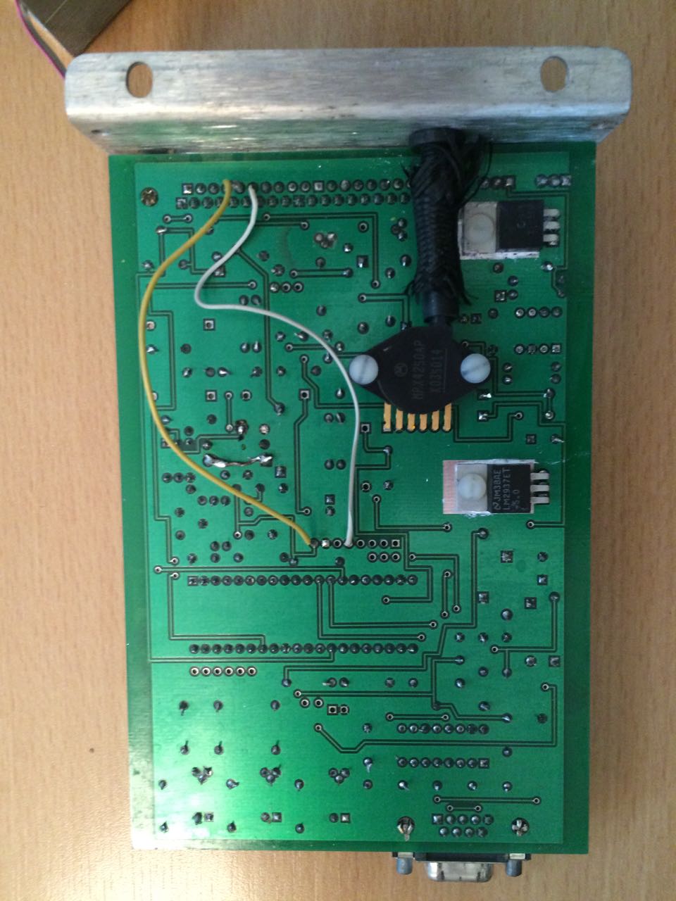

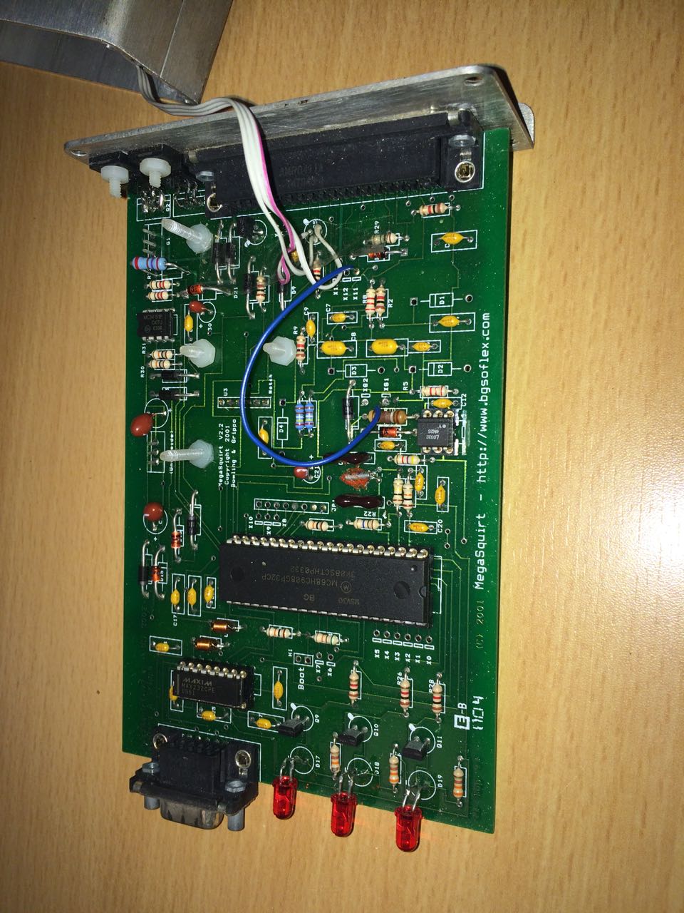

Så er der billedmateriale af printet.
Her er lige de ændringer jeg med det blotte øje kan se er blevet foretaget, uden at hvide hvor jeg skal kigge.
Lusen mellem xg1 og xg2 er fjernet.
Der sidder en ledning mellem xg1 og x11
Der sidder ledning fra Q5 og til en spændingsregulator (Mospec TIP122).
På bagsiden sidder der 2 ledninger begge starter fra hulderne i feltet JP1
Den første fra det nederste huld og ud til hvad jeg lige kan regne ud som værende stikben 25 og den anden fra det 4 nederste huld (spark F) og ud til stikben 24 (som er det stikben jeg bruger til opsamling af hall eller tændspolesignal (-))
Det ser ud som om der sidder en lus over D8
Håber der er nogle som kan gennemskue det og hjælpe mig med hvad jeg skal gøre for at få det til at fungere.

Jp1 ben 5 er knock input på en ms1 v2.2 - det er her du forsøger at køre din tændingsinformation ind i boardet. Det kan du ikke
Jp1 ben 8 er vidst bare en 5v forsyning, og skal ikke tilkobles noget i db37 stikket til din opsætning.
Q5 til en Tip122 er højst sandsynligt til at styre en tomgangsmotor med, og ikke relevant for din installation lige nu heller.
http://www.megamanual.com/v22manual/mass.htm
Punkt 1 til punkt 72 - tjek dem igennem langsomt en efter en og se om du har alt hvad der skal være, og se om nogen af ændringerne måske også er beskrevet deri.
Hvis du har en fungerende tænding, og bare skal læse omdr, så vil jeg bygge boardet helt efter manualen, og bare koble mig på tændspole- for omdr signal.
