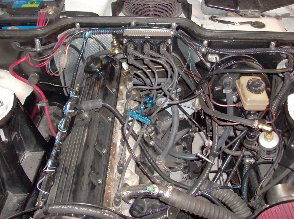

Jeg har pillet strømfordeleren af min motor (række 6'er) og er ved at installere en VR6 tændspole. Har indtil nu kørt fuel only, med et 36-1 tandhjul.
Er der nogen som har gjort noget lignende og har et par fif til settings i Tunerstudio?
Min MS er fra Loddekolben.

Nå, jeg fandt ud af det.
5 volt
NPN
Spark inverted = "No" i tunerstudio.
Første forsøg sprang motoren i gang, fedt :-)
Sådan gik det ikke ligefrem sidste år, da jeg skulle starte med fuel only.......
