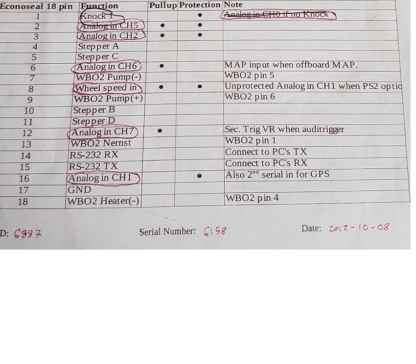

Hej.
Jeg har gennem længere tid tænkt på at få launch control, men nu skal det være :-)
ud fra hvad jeg har kunne læse mig til så er det ec18 pin 16 man anbefaler og at der skal være pullup fra ec36 men hvis der er indbygget pullup så er det kun ec18 pin 16 der skal til stel.
Men ud fra mit diagram ser det ikke ud til at der er pullup, er der en anden der kan bruges ?
vems pinout 1.jpg [ 213.16 KiB | Vist 26232 gange ]

Jeg tænker selv det er pin 2-3 eller evt 8

Du skal bare smide den pågældende udgang til stel, fx ec18-ben 3, så er den aktiv.

Ja det var også min tanke, men ville gerne lige være på den sikre side :-)
