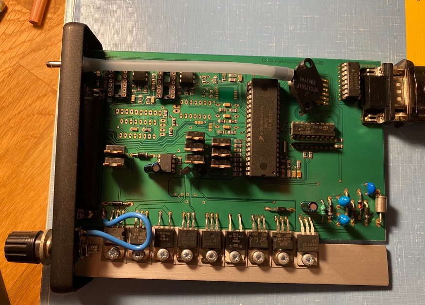

Hej Folkens.
Jeg har nu startet mit gamle Nissan projekt op igen. Bilen har stået stille i 10år :shock: Men nu får jeg endelig tid til at lave lidt på den.
For godt 8 år siden, købte jeg en MS1 motorstyring (Har for nyligt fundet ud af vha. Powerforum at det er en MS1 lavet af HenrikGM)
Jeg har brugt en del tid på, at få den koblet op til computeren, hvor jeg til sidst fandt ud af, at den normale Pinout ikke var den samme som på denne boks. Har nu fået liv i den.
Er der nogle der kan assistere med informationer om boksen?
- Hvad kan den arbejde sammen med?
- VR eller Hall?
- Hvordan kobles den op til tændspoler? EDIS eller DIS?
- Hvordan med lavohmsdyser?
Boost-it.dk er nede, og jeg har desværre ikke haft mulighed for, at finde andet hjælp.
Alternativt, bør jeg finde en anden boks der er mere tidssvarende? Eller gør denne boks jobbet?
Formoder at denne boks er lavet tilbage i 2008-2010, men ser rigtig velbygget ud.
På forhånd tak.

Billed af boardet
MS1-GM.jpg [ 238.69 KiB | Vist 16907 gange ]

Har du prøvet at sende Henrik en pb her på powerpage, i håb om han stadig har samme mail etc?

Det må jeg indrømme at jeg ikke har. Tænkte at der formentlig var solgt så mange bokse gennem tiden, at folk havde masser af matriale liggende :)

En MS1 skal nok gøre jobbet, men det er fra den spæde begyndelse af gør-det-selv-mandens tidsalder for motorstyringer.
Idag vil jeg på et budget uden tvivl købe en speeduino ua4c. Hvis man selv laver et kabinet, eller genbruger bilens originale motorstyringskasse, så kan man oftest komme under 1800kr for sådan en (INKL vr-modul). Så har du 4 kanaler på både tænding og brændstof, du kan køre en stepper-motor på tomgangen hvis du har lyst, den tager hall som den er, men kan også tage et VR-modul som tillader brug af vr sensorer også hvis man har behov for det.

Jeg gav 6700kr for en maxxecu street for godt et år siden. Der er både wideband og ledningsnet med. Relæ boks kan købes ved siden af. Så er det bare at montere ledninger og stik(og det løber hurtigt op, skal det siges)
