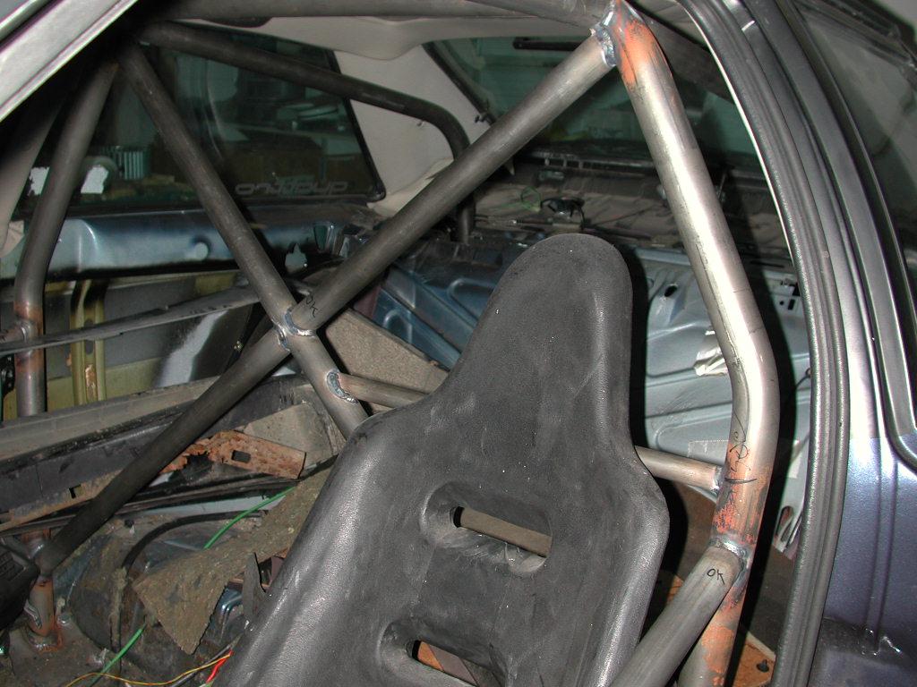

lige et billede fra da jeg lavede bur til min vogn. det er crom moly det er lavet af ....
P1140052.JPG [ 29.17 KiB | Vist 2907 gange ]

ET reglementet snakker om en hovedbøjle. (ved bedre end 12 sek.) Det er lige bag føreren. Men jeg synes, der mangler tværstivere i billedet af Beyers bur, men det er måske ikke færdigt endnu.
Skal det bruges til rally skal der også være stivere diagonalt hen over fører og kortlæsers hoveder. Men som nævnt tidligere, er der på DASU s hjemmeside anvisninger på bure. Jeg har lavet mit som en kombination af dragracing reglementet (kraftigere hovedbøjle) og så resten efter DASU.
Claus
Urq_bur.jpg [ 163.39 KiB | Vist 2872 gange ]
