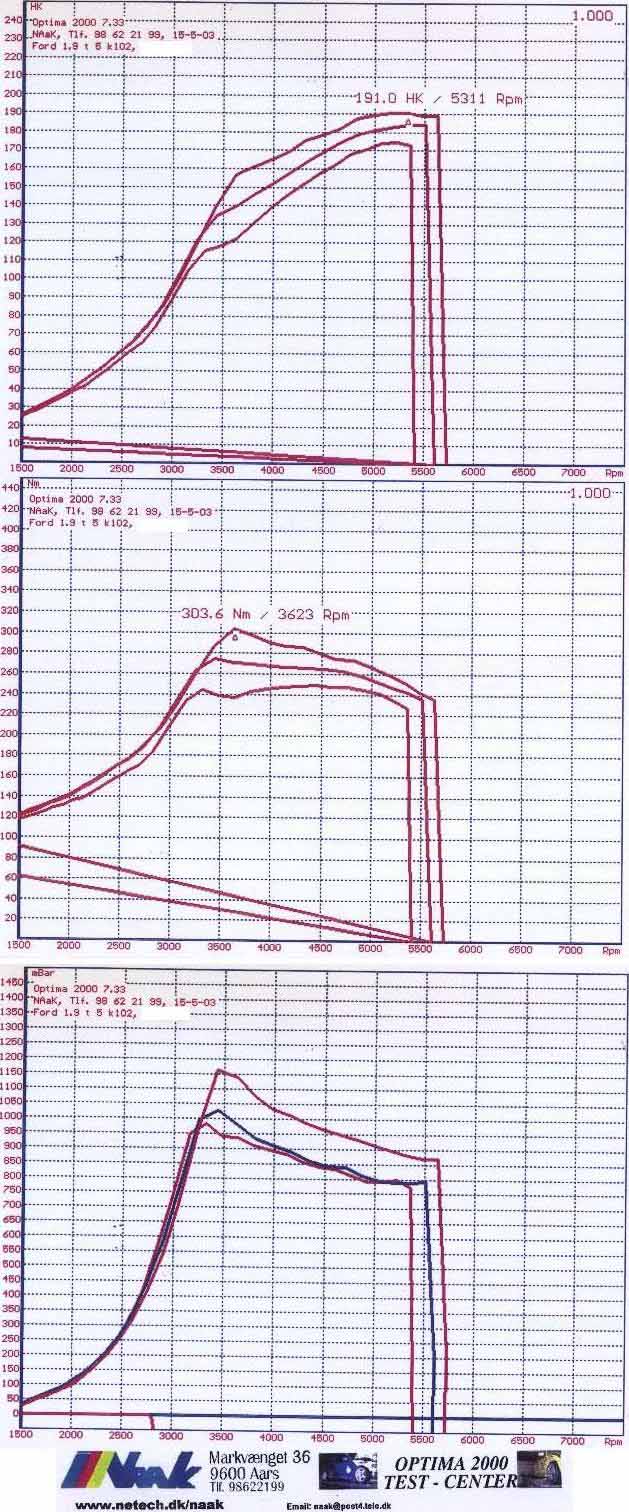

Jeg ligger hermed lige en udskrift af min tidligere RST den blev lavet få mdr ved naaken, før jeg solgte bilen. - Og den kørte virkeligt godt !!
Det kostede 2 motorer inden jeg nåede det resultat, men den var også lavet ordentligt med en masse dyre stumper, køberen fik den bare alt for billigt :(

Ok.. NM i hvertfald. Prøv lig mærke til din ladetrykskurve. Var det den originale turbo du kørte med eller en der ligefrem var mindre? Udmiddelbart ser den ud til ikke at have været i stand til at føde motoren op i RPM... Starter ved næsten 1,2 bar og daler til 0,8 bar ca... ikke overbevisende. Det forklarer også dine fine NM til dine lidt mindre HK.

så vidt jeg ved var Marks en 1900cc, derfor kneb det nok den org. turbo at levere luft i høje rpm

Jep det var en 1900ccm, men turboen var faktisk lidt større end std, der var special lavet ved TurboDK, tror det var chippen fra AhmedBayjoo der ikke var helt optimal!
