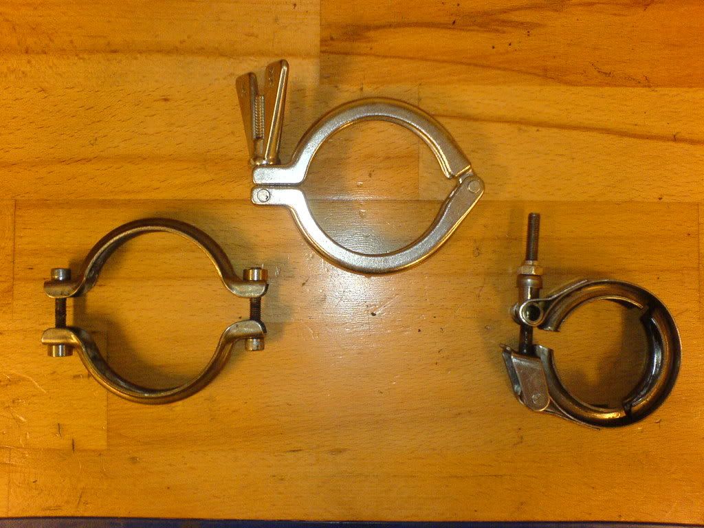

I gør ondt på mig al den snak om at lortet bare skal møges sammen fordi det aldrig skal skilles ad mere nogen sinde, hvad fanden er det for noget polsk pølsesnak, hvis man lige har brugt 3000-5000 kr på fine rustfrie bøj, rør og potter så er det sku da ikke skade at bruge lidt ekstra på en ordentlig samling eller to, og nej de bliver ikke utætte, det er noget ævl, ved ikke hvor i har det fra, med mindre en smart sælger har solgt jer de dyre tunge "ægte" mejeri clamps som kræver pakning og som ikke er blevet modificeret til at køre uden pakning og med lockwire men hvem bruger dem når man kan få light bespændinger billigere, eller endnu bedre de rigtige V-band clamps, en klog mand (lidt klogere end en Chimpanse) placerer selfølgelig sin clampssamling tæt på en potte, så er det potten der går i jorden først og ikke samlingen, DOH!
tv. light bespænding / midt. kraftig mejeri clamp / th. Ravnens foretrukne V-band clamp m. snaplås

Den til højre ligner godt nok meget dem fra turbomotor ? hvad er forskellen?
Snaplåsen, når du har løsnet clampen vipper man låsen op og så kan clampen afmonteres/flyttes nemt, det er rent ræs kræs, ikke noget med møtrikker man taber imens man holder udstødning m.m. (det er et temperaments spørgsmål) og dem fra turbomotor er jo billige - som alt jo skal være herinde på dette forum, desværre må man næsten sige, for når alt skal være det billigste kineser thansen skrammel så er der jo ingen der oplever hvor mange fede dimser der findes til ens projekter, man gider simpelthen ikke som værksted at investere i at tage disse stumper hjem fra udlandet, tag bare Wiggins clamps f.eks, überclampen over dem alle, hvis folk hørte hvad de kostede ville man blive stenet!
