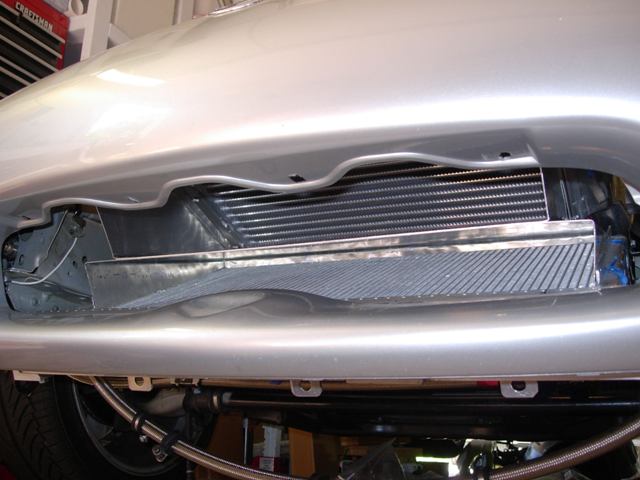

Bare skift den orginale med en større en..
http://www.bilgalleri.dk/uploads_large/606121.jpg
