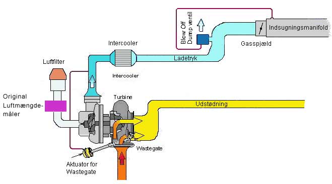

Jeg er ved at bygge turbo på en Escort 1.8 Zetec som har 115Hk som standard.
Jeg vil kun køre med et lavtryks-system, dvs. 0.3-0.4 bar så kompressionen piller jeg ikke ved, men jeg har lige nogle spørgsmål.
1. Når jeg ikke køre med højere tryk, kan den originale motorstyring så følge med?
2. På medfølgede tegning ses mit system som jeg vil lave det. Skal luftmængde-måleren sidde før eller efter turboen?
3. Skal blow-off-ventilen være recirkulerende eller åben? En åben vil jo lukke noget af den luft ud som allerede er blevet registreret af mængdemåleren og det er vel ikke så godt? Eller vil det være bedre at sætte mængde-måleren efter blow-off-ventilen, så bliver den "spildte" luft jo ikke målt med.
Mvh. Brian

Sæt LMM før turboen og recirkuler luften fra BOV. Din motorstyring vil sikkert ikke kunne hamle op med modifikationerne, så en piggyback vil ikke være af vejen. Skal det være super, skal der en programmerbar indsprøjtning til.
/Per.

Jeg har bagt en turbo på min Mondeo.
Den kører i øjeblikket med ca. 0.2 bar på en T3'er m. standard CR og det kan den originale motorstyring godt håndtere. Jeg er dog MEGET god ved den da jeg ikke rigtigt tror på at det er ok som det er.
Prøvede at køre med lidt mere tryk for noget tid siden - det går ikke godt. Så banker den som en gal. Jeg monterede en koldstartsventil fra en XR3i foran gasspjældet og kunne så tænde for den med en kontakt, når der var brug for lidt mere føde. Dette virker, som sådan, ok men det er ikke en holdbar løsning.
Jeg skal - og det vil jeg også anbefale dig - have monteret en piggy-back i nærmeste fremtid, så jeg kan få det hele på plads uden at skulle være nervøs for mine stempler.

Jeg regner også med at der skal en piggyback på.
Vil faktisk gøre det i omvendt rækkefølge så piggybacken kommer på først. Det lader til at Per har tryllet omkring 10 Hk extra på flere std. motore med en piggy, så den starter jeg med mens jeg får samlet stumper til turbo-kit'et. Har skrevet til Per, men han holder vist ferie - eller også læser ham bare ikke sine mails :)
