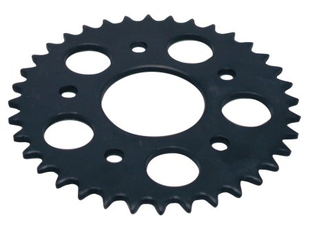

og kan et takthjul af denne udformning bruges?
41312500.jpg [ 19.07 KiB | Vist 3668 gange ]

please hjælp, vil så gerne have bestilt det så hurtigt som muligt...
