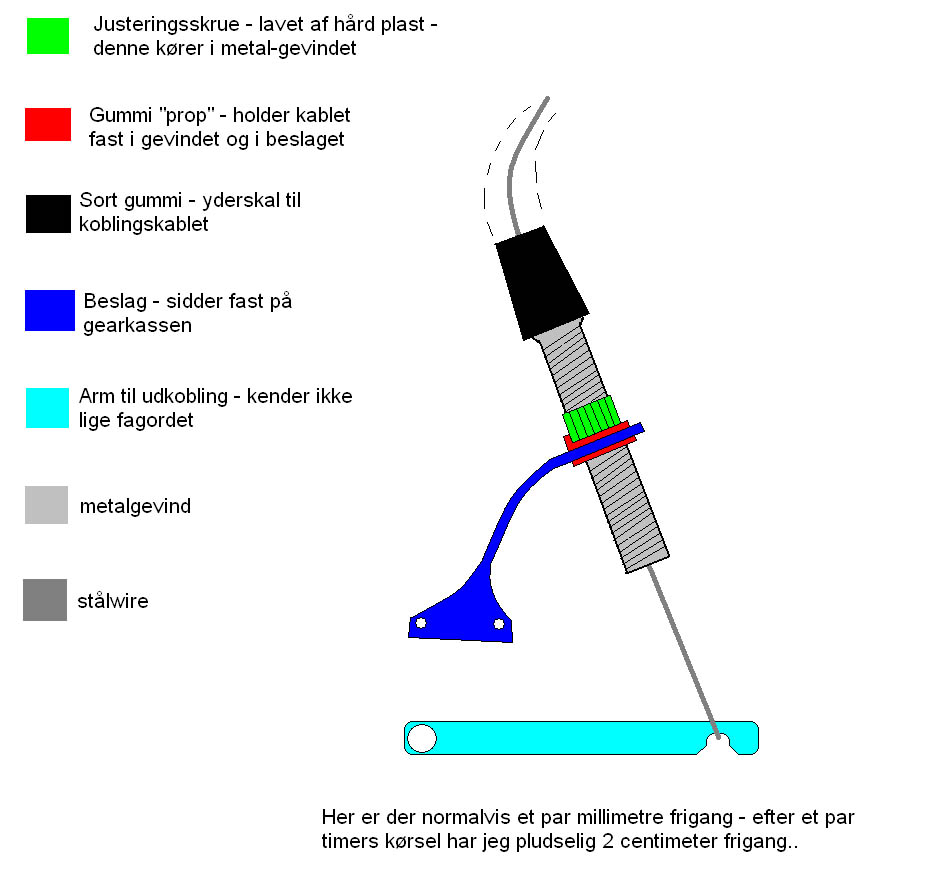

Mit koblingspunkt rykker sig ned mod bunden af pedalen - efter en hel dags kørsel har koblingspunktet rykket sig fra toppen af pedalen til bunden af pedalen ( jeg kan godt koble ud, men ligeså snart jeg letter foden bare 5mm kobler den fuldt ind ).
Koblingskablet er skiftet - der er hverken hydraulisk træk eller noget - helt almindelig stålwire..
Det er blevet værre efter jeg har skiftet til et nyt koblingskabel af en eller anden grund - det gamle var originalt, det nye er af mærket "Viking" - dvs det går stærkere med at koblingspunktet ryger nedad..
Kablet sidder fast i et beslag med 2 skruer i brandvæggen, og går ind til pedalen derfra.
Jeg har været lidt kreativ i word for at se om det kan hjælpe nogle af jer til at gennemskue en logisk sammenhæng - for jeg kan godt nok ikke.
Det skal siges at selve koblingen har set bedre dage - den er slidt og den knirker.. Knirkelyden har altid været der i den tid jeg har kørt den ( snart et år )... Er det kabel-relateret, eller er det en slidt koblings symptomer der narrer mig?

Et eller andet sted er der noget der gir sig. Mærk op på de forskellige dele og se hvor tingene rykker sig.

armen der rykkes i kan godt bliver træt og bukke/dreje rundt på akslen på fiatterne når det går højt, måske det er noget lignende. der er vel en aksel den arm sidder på. hvis ikke den sidder fast nok der vil den vel ku dreje på akslen når du bruger den

ja det er også min ide - de sidste 2 dage har jeg målt afstanden fra denne og til et fast punkt.. nu må vi se...
